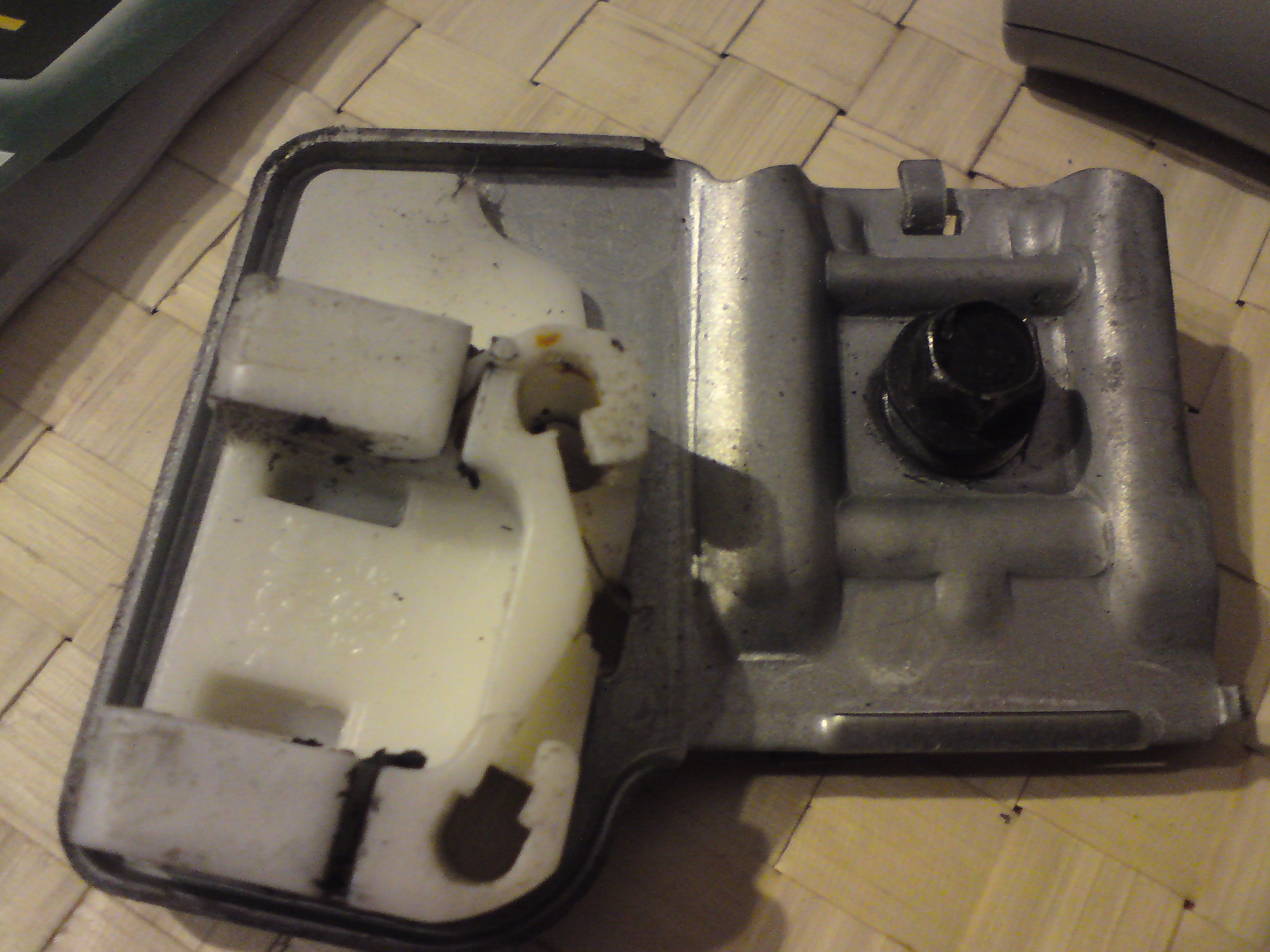

Witam.
Strzeliło mi dokładnie to http://obrazki.elektroda.pl/7914749000_1332101253.jpg
to jest chyba ślizg.
Czy da sie to dokupic osobno? Dodam że blache mam juz zdjętą(rozwierciłem nity) i co będzie lepiej czy caly komplet szukać czy tylko te ślizgi(uchwyty szyby)?

Post autor: czaja »
[quote=""J@ro""]Witam.
Czy da sie to dokupic osobno? Dodam że blache mam juz zdjętą(rozwierciłem nity) i co będzie lepiej czy caly komplet szukać czy tylko te ślizgi(uchwyty szyby)?[/quote]
Powinno być do dokupienia. Szukaj pod: zestaw naprawczy szyby elektrycznej.

witam ponownie.
Mam jeszcze jedno pytanie: czy cały ten zestaw z blachą można zamiennie stosować manualny/elektryczny tzn odkręcam ten element do którego mocowana jest korba, zakładam(przykręcam) silniczek i jest ok czy raczej tak sie nie da.?
Chodzi o ten element http://img08.allegroimg.pl/photos/orygi ... 4472257533
samych ślizgów nie moge dostać poza tym może być sporo dłubania a tak to odkrecam szybe, przykręcam do całego zestawu i powinno grać.
