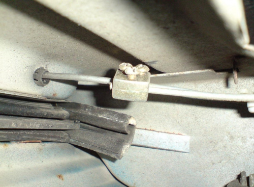

ja mam centralny zamek z pilotem ... i nie mialem wiekszych problemow z zainstalowaniem ... silownik montujesz na samym koncu drzwi jakies 3cm od krawedzi dzrzwi i szyba nie bedzie chaczyc ... jak zadeklarowal sie mario_m ze zrobi zdjecia ... jesli dotrzyma slowa to spoko a jesli nie to moze ja znajde chwile i pokaze wam co gdzie i jak :) tymczasem pozdro
P.S.
A co do "blaszek" to ja poradziłem sobie bez nich :D
EDIT :
viewtopic.php?f=25&t=5897
Na życzenie ... wychodząc do sklepu ... stwierdziłem że poświęcę 15 min na rozebranie i złożenie drzwi przy czym strzele par instruujących fotek, myślę że dość jasno opisałem swojego pierwszego manuala

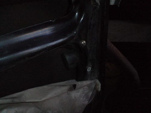

Bardzo podobnie tak jak u kolegi mt4d, który chyba wyjaśnił już wszystkie wątpliwości.
Mało czasu miałem dzisiaj i puźno ogarnąłem zdjęcia, kiepsko wyszły, jak coś to jeszcze mogę zrobić dokładniejsze w dzień.
co do przepuszczenia przewodów u mnie jest tak
u mnie centralny już był, i osobiście bym inaczej rozwiązał przepuszczenie przewodów do drzwi, na zasadzie różnych poziomów
