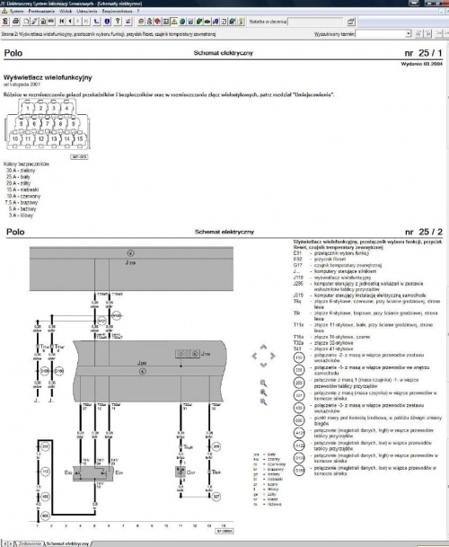

Panowie odkopie trochę temat w sprawie MFA. Czy posiadacie może jakiś schemat połączenia zegarów z manetką do sterowania funkcjami MFA?
Podczas testowania zegarów za pomocą VCDS'a lewy wyświetlacz wskazuje na to, że może obsługiwać opcje MFA.

Tak wygląda wyświetlacz od MFA.
A oto schemacik:

4Ri3L nawiązując do Twojego maila mogę przesłać w lepszej jakości ale potrzebuję adresu którego nie załączyć ;)
A do administracji nie będę odsyłał :)
Tak to jest ELSA.

Dobra dzięki wielkie za schemacik. W sobotę wywalę zegary na stół i muszę ogarnąć co jest co;)
