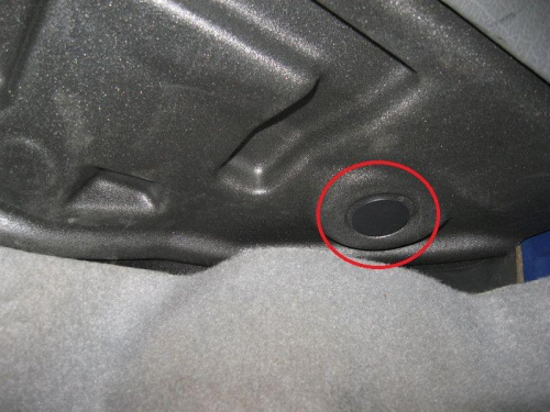

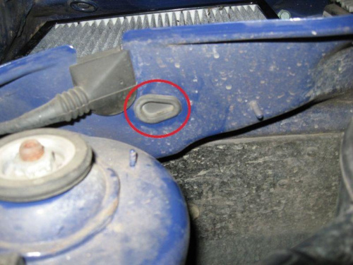

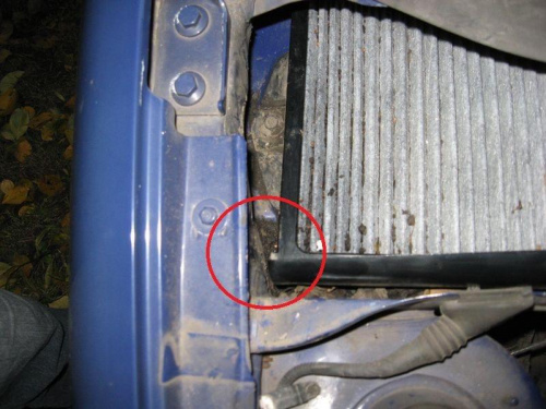

Poniżej zamieszczam zdjęcia skąd lała się woda
Na tym zdjęciu widać jeszcze mokrą tapicerkę skąd woda wsiąkała akurat tego nie widziałem i nie zauważyłem jak tam woda leciała, ale jak widać po śladach woda tamtędy leciała.
Na tym zdjęciu widać coś nie wiem co to jest na początku myślałem, że jest to od nawiewu, ale jednak nie. Tamtędy woda właśnie leciała ciurkiem jak przyłożyłem rękę to czułem jak woda się tam zbiera i leci
Tu widać tak mi się wydaje, że w tym miejscu właśnie jest umiejscowiony ten kanalik jak widać jest to miejsce bardzo zabrudzone i zapaprane
Czyli co muszę odkręcić cały razem z tą plastykową osłoną i wtedy czyścić bo do następnego deszczu nie zamierzam czekać a gdyby pojawił się on z nienacka to czy mogę wyciągnąć gumkę tą która jest na kolejnym zdjęciu żeby woda nie leciała do środka?
