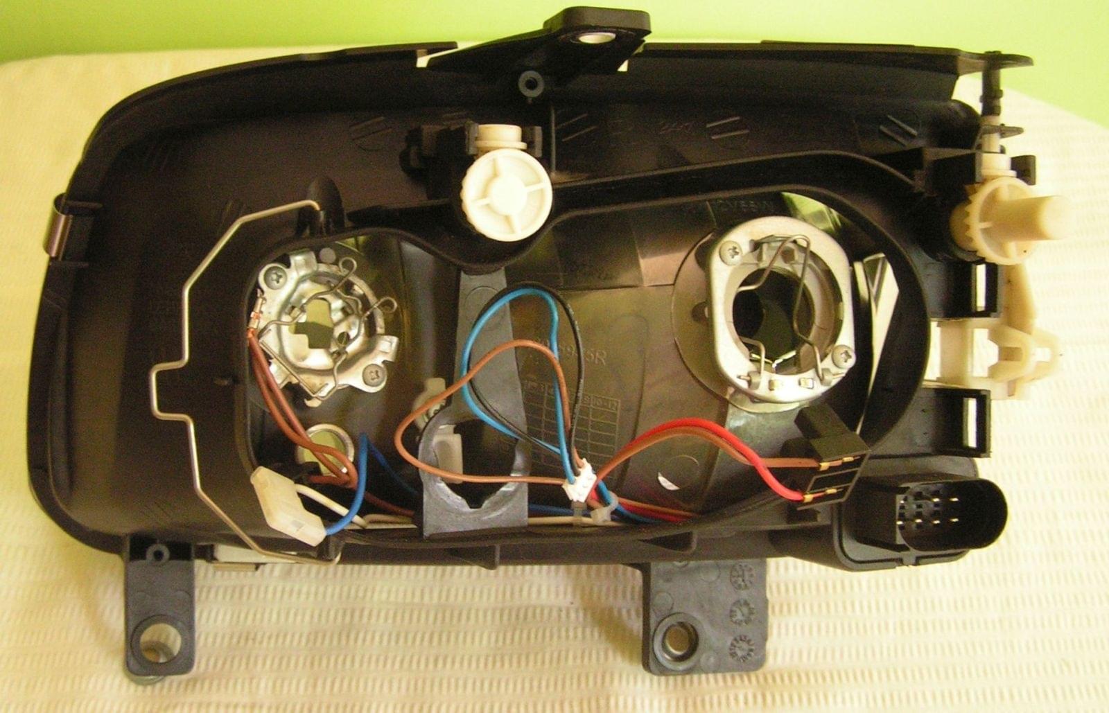

O ile się nie mylę to wszystkie 6n2 mają fabrycznie zamontowaną regulację reflektorów. Jeśli masz lampy inne niż Hella to np. w lampach TYC czy DEPO są miejsca na zamontowanie silniczków.
Poniżej masz zdjęcie lampy TYC od tyłu z miejscem na silniczek. Widać tam też mocowanie główki mechanizmu regulacji.

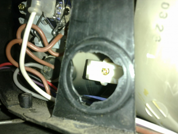

Posty: 797
No u mnie jest trochę inaczej. Miejsce do zamocowania jest ale te mocowanie główki jest poziome a nie jak tu w pionie.
Zrobię fotkę .

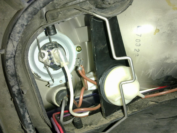

Posty: 797

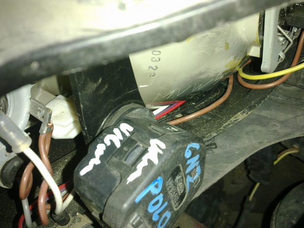

Może nie uda mi się tak uchwycić jak na Twoim zdjęciu ale u mnie jest mocowanie w poziomie.
Silniczki zamontowane ale coś nie działają. Oczywiście zanim zamontowałem podłączałem bez montażu i też zero reakcji.
Może uszkodzone są ? Po włączeniu świateł nie mam podświetlenia regulacji . Może tu coś jest nie tak?

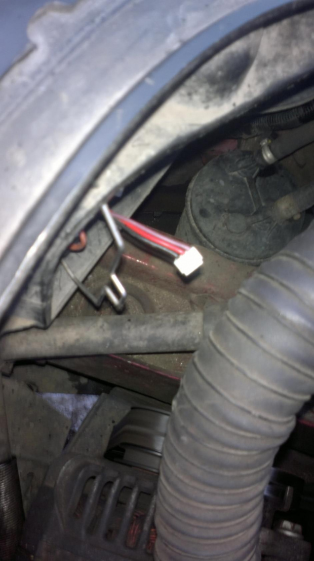

Silniczek widzę, że jest na miejscu. Ale nie widzę na tych zdjęciach wtyczki od silniczka. Jest podłączona do silniczka? Zdemontuj kratkę nawiewu i sprawdź czy masz podłączone wtyczki do regulacji jasności podświetlenia i regulatora reflektorów.
Posty: 797
Otworzyłem dziś z zatrzasków obudowę silniczka. Sam silniczek pracuje po podaniu napięcia. Jak podam na piny zero reakcji. Padnięta elektronika . Wtyczka jest mała biała z trzema kablami. czarny, czerwony i fioletowy. Wtyczka jest taka sama jak na twoim zdjęciu . Jedynie kolory kabli są inne .

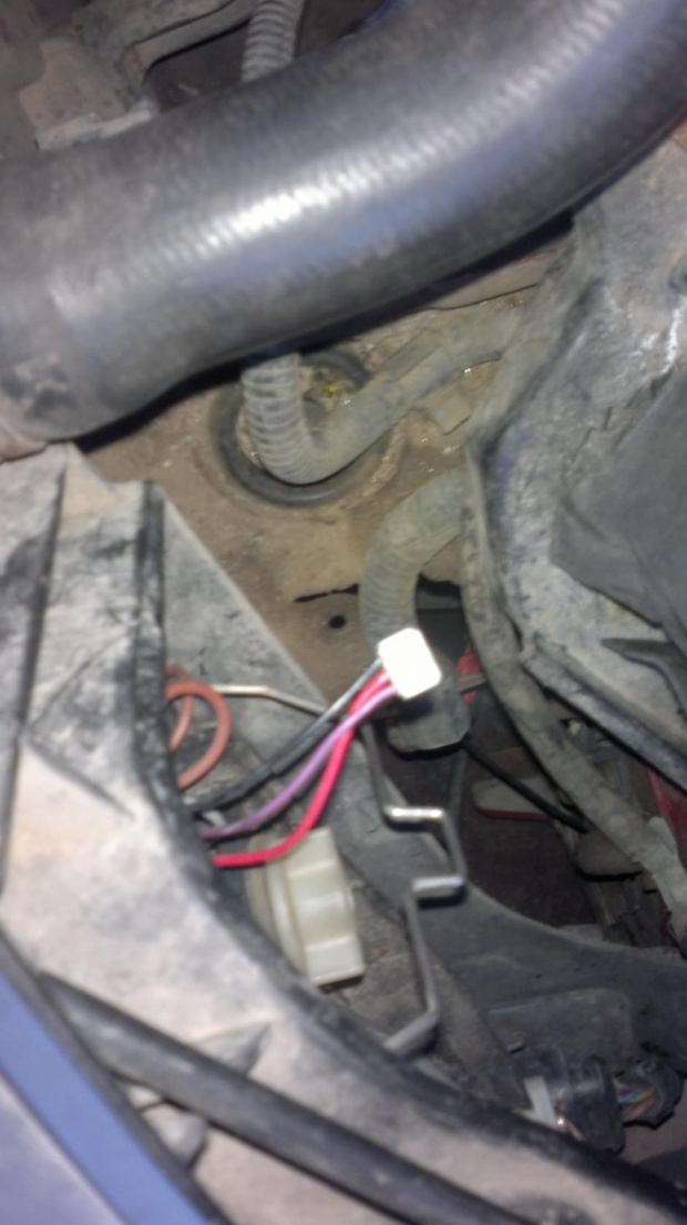

A tak wygląda wtyczka:

Silniczki powinny zadziałać w momencie kręcenia regulatorem. Dajesz na minimum albo na maksimum i podłączone silniczki powinny ruszyć. Sprawdź na silniczkach nie włożonych do lamp tylko podłączonych do tych wtyczek.
Posty: 797
adek1983 pisze: . Sprawdź na silniczkach nie włożonych do lamp tylko podłączonych do tych wtyczek.
Tak sprawdzałem i nie ruszały. Już je odesłałem więc nie mam już co sprawdzać.
