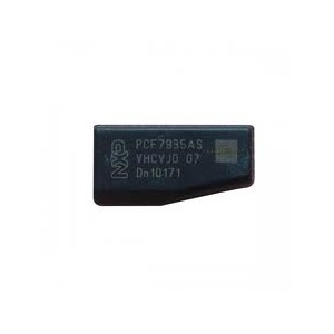

Jakiego typu pastylka jest w kluczu Polo 6n 97 rok?
Grot w kluczyku jest jeszcze "starego" typu, z ząbkami na zewnątrz.
Edit:
To transponder Philips 33:
Polo 6N 1,4 16V AFH OEM
