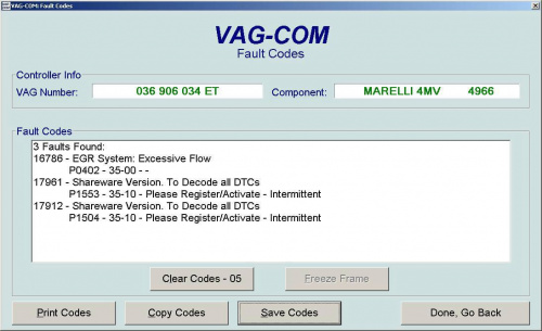

Jest tak, obroty falują na wolnych obrotach, moc jest, spalanie nie wiem, być może trochę wyższe.
Zrobiłem skan VAGiem:

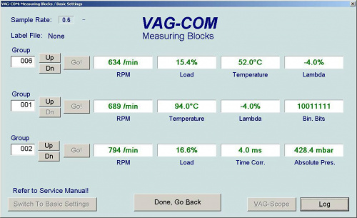

oraz zaobserwowałem wartości:
interpreatcja błędów którą znalazłem jest taka:
16786 P0402 Recyrkulacja gazu wydechowego (EGR) – nadmierny przepływ B
17912 1504 System poboru powietrza – określone powietrze w bypasie A
17961 P1553 Czujnik MAP, BARO - zła wartość > słaby przepływ dolotu, wydechu, zawór EVAP, przewody,
błędy skasowałem, narazie się nie pojawiły, ale tylko chodził tochę na jałowym biegu, to pewnie się pojawią znowu. Faluje cały czas....
