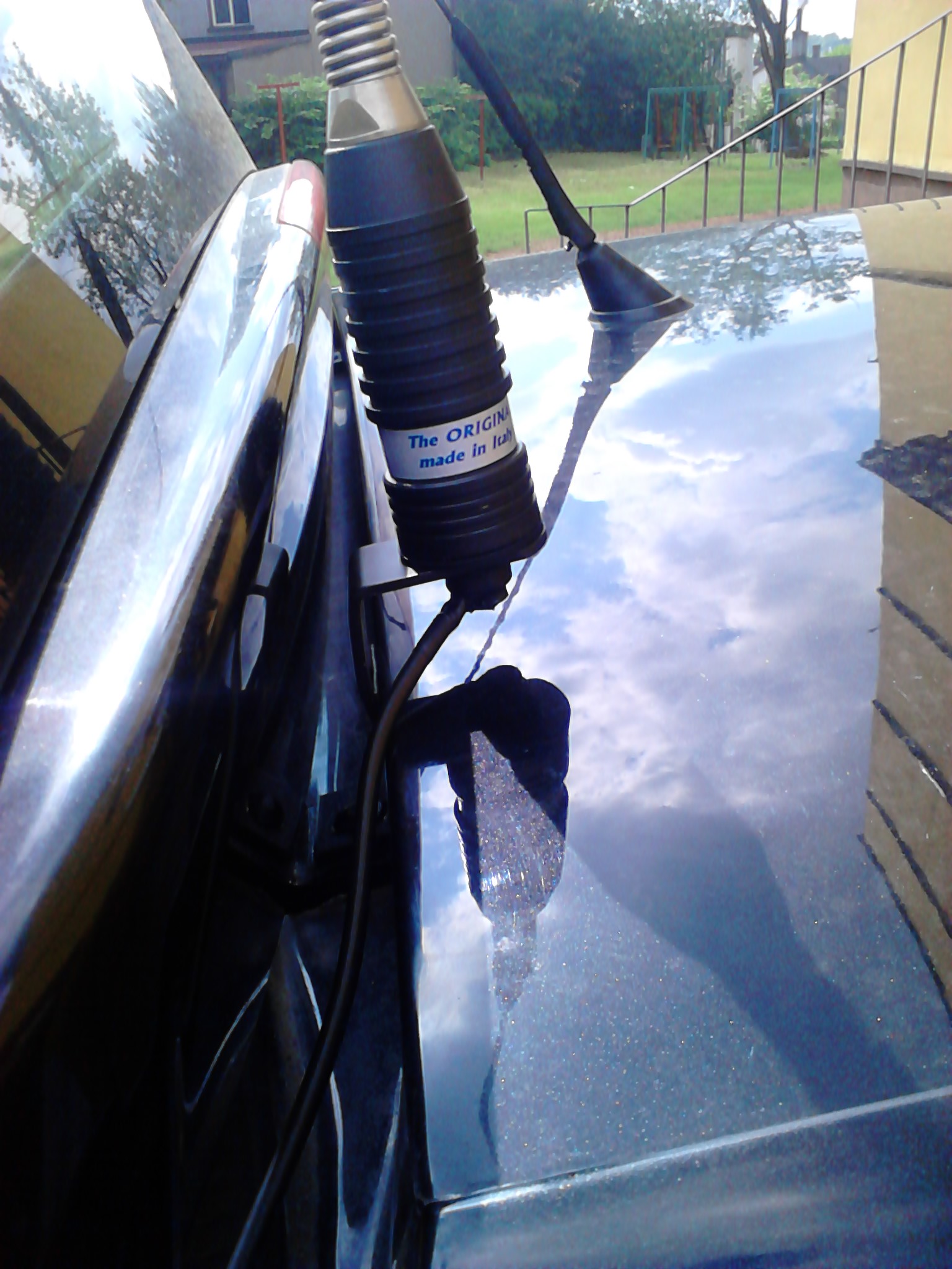

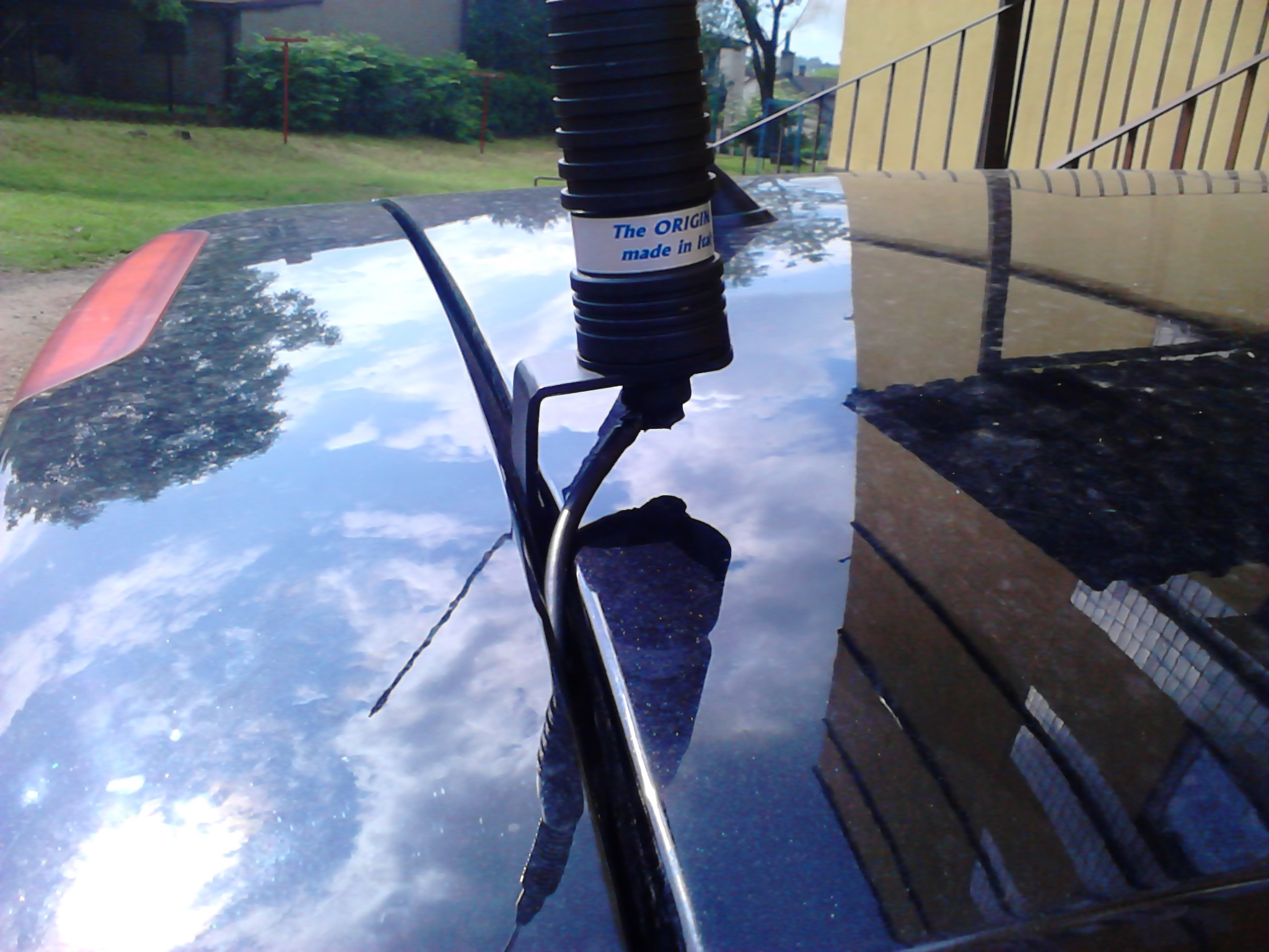

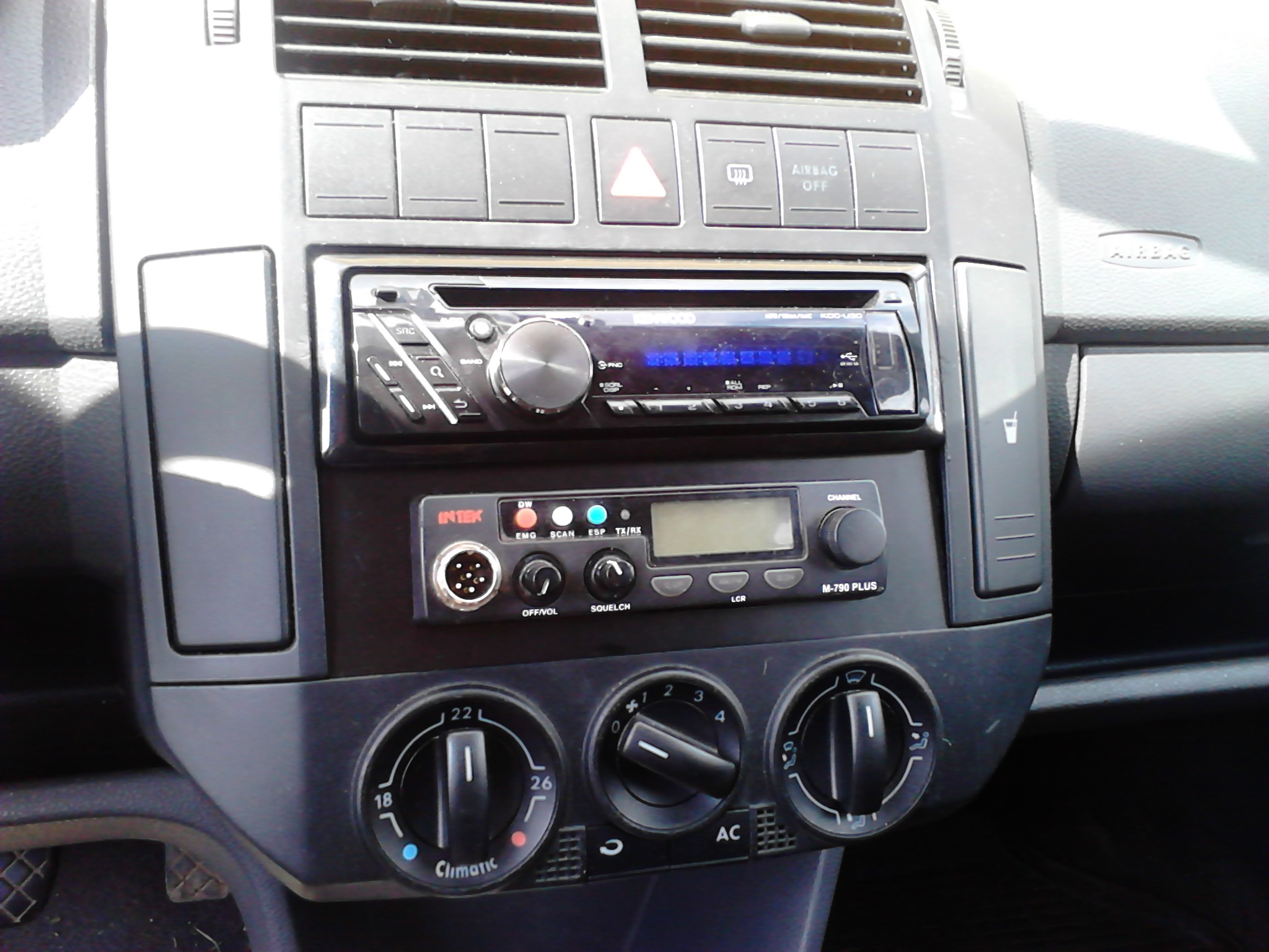

W mojej 9n CB zamontowałem pod radiem. Półeczka została wyjęta i wyciąłem z czarnego plastiku odpowiednią ramkę.
Radio to Intek M-790 Plus.
Trzeba jednak było wyprowadzić gniazdo antenowe radia na krótkim przewodzie.
Natomiast antena to Sirio ML-145, jednak podstawę magnetyczną zastąpiłem uchwytem samoróbką montowanym na zawias klapy:
