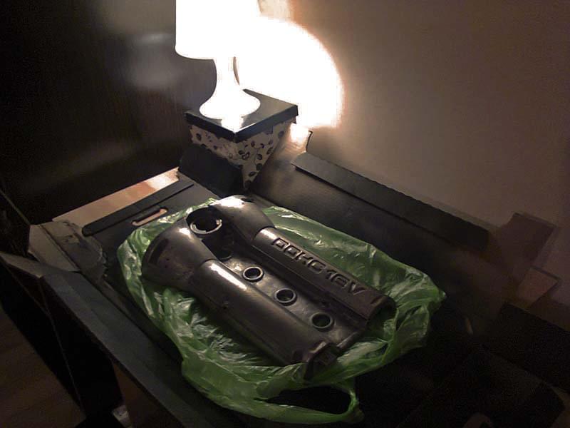

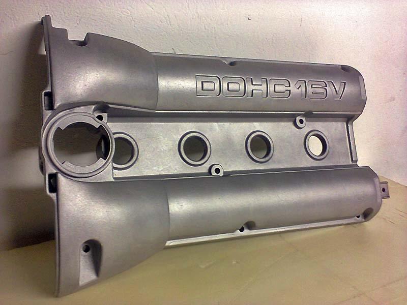

dziś zabrałem się wreszcie za pokrywę zaworów. wprawdzie przy pomocy palnika, ale udało się usunąć 17 letnią uszczelkę a właściwie kamień w który się zamieniła. scansolem usunąłem resztki starego lakieru, następnie papier 240 na mokro.
na dniach sprawdzę ile warte jest to VHT :D

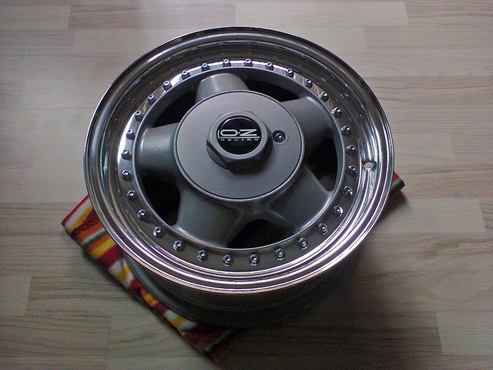

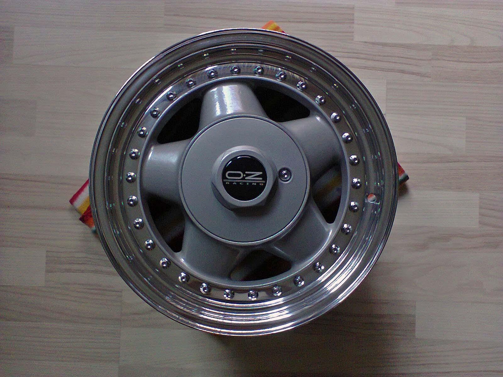

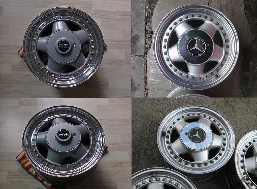

aha, można powiedzieć że koła są już gotowe :piwo: tu porównanie przed i po:
Obrazek Obrazek Obrazek
co zostało zrobione:
- ranty wypolerowane na lustro
- śrubki chrom
- nowe nakrętki samohamowne + nowe podkładki
- dopasowane inne dekielki
- nowe oryginalne naklejki z logo OZ
- felgi wypiaskowane i pomalowane proszkowo
czas operacji 7 miesięcy :crazy: boje się że na 165/50 zrobi się kartofel bo koła mają tylko 7J. potrzebna będzie przymiarka na sucho - adaptery z 5x112 są już gotowe, muszę je tylko ocynkować.

krzychu szukaj 165/45 b profilu 50 duzo nie ugrasz ;/

Dziwny ten kolor taki wyszedł. On jest taki zwykły szary?

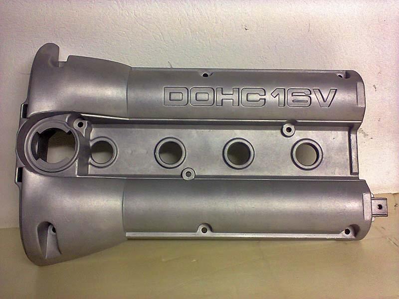

szpulki oz szybko się sprzedały, szukam więc innego kółeczka - koniecznie 15 cali. odebrałem dziś pokrywę zaworów, tak wygląda po szkiełkowaniu:
