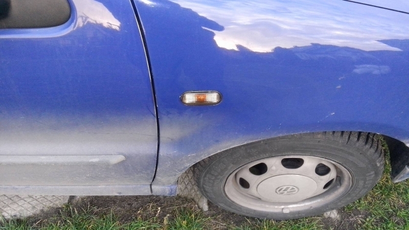

Miałem jeden kierunek ori dymiony FER założony a drugi miał pęknięte mocowanie ale taśma klejąca naprawi sprawe :D
Oczywiście to jest tylko rozwiązanie na chwilę . Będzie kumpel w pracy to dospawa mi mocowanie do kierunkowskazu.

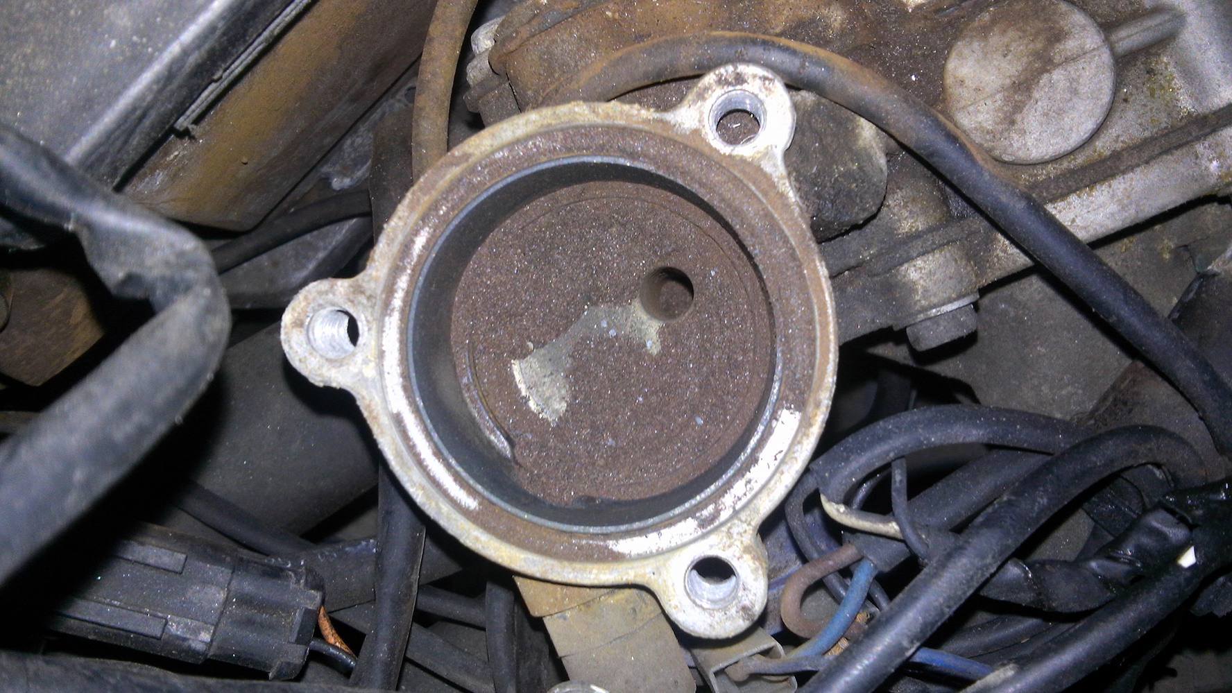

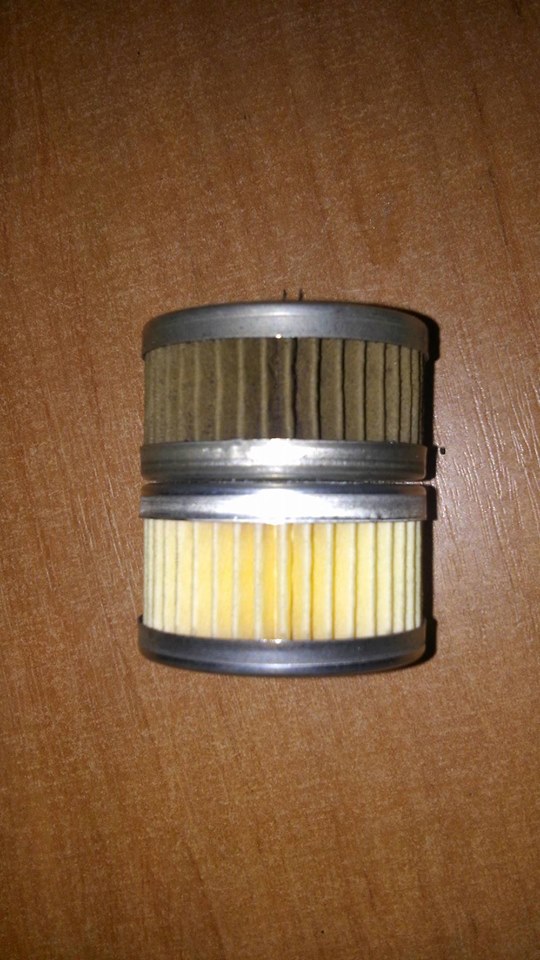

Zrobiłem porządek z gazem :) To znaczy wyjąłem cały parownik wyczysciłem syf który tam był :)) :
Aż filtr się uniósł bo tyle syfu z gazu było w miejscu na filtr. Popukałem pare razy wyleciało 2x tyle tego syfu .
Dla porównania nowy vs stary :
Wymyłem też cały parownik zmywaczem do hamulców i przepustnic ale i tak najlepsza była akra od K2 w w tym syfie :) Wymieniłem też filtr fazy lotnej choć ten niedawno był zmieniany .

:arrow: Założenie ori kierunków bocznych FER dymionych

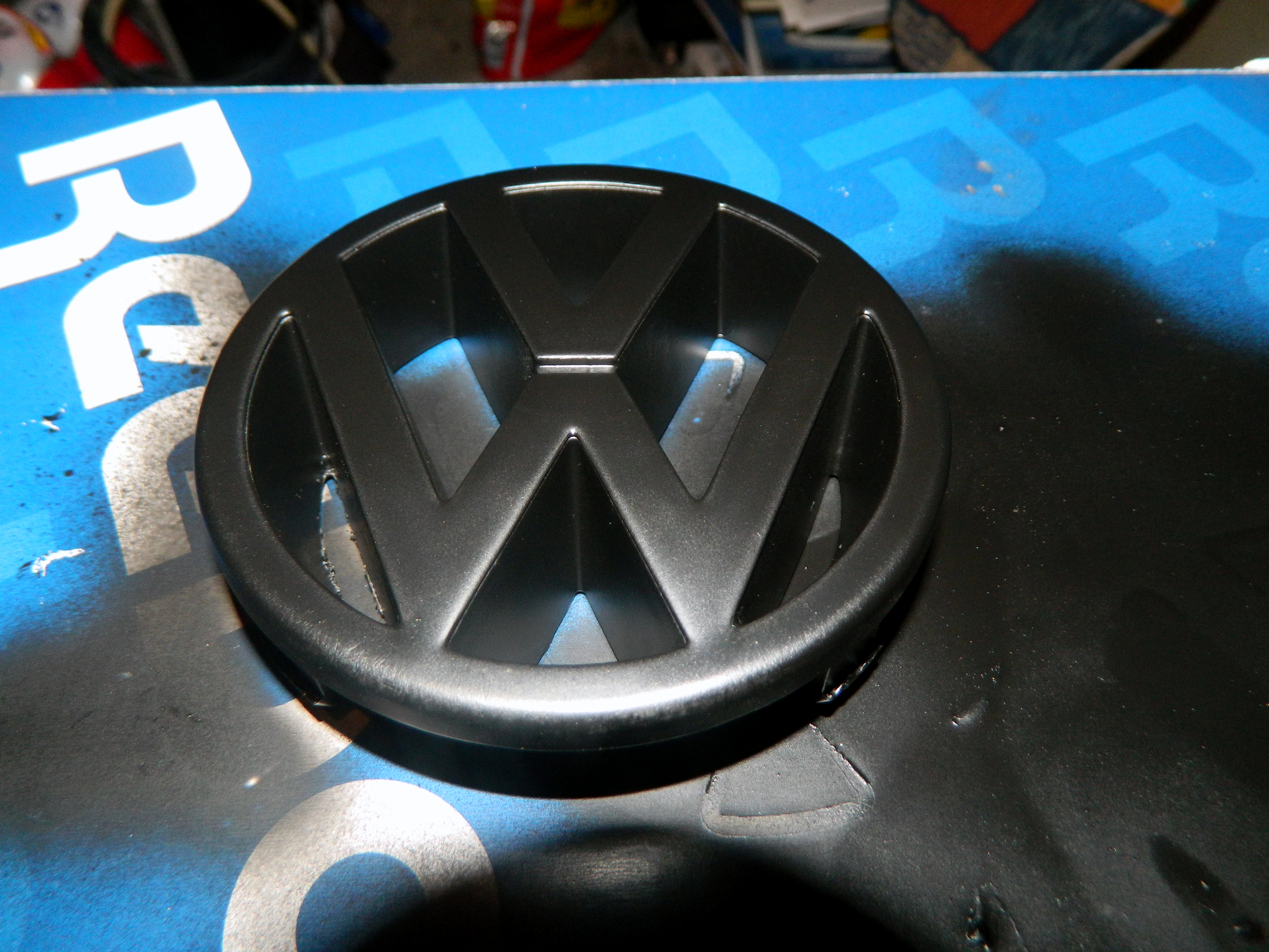

Taka Sytuacja :D
Miałem wcześniej pomalowany znaczek tylko że nieodpowiednio bez odtłuszczania itp. Wkurzało mnie że schodziła farba więc dziś zrobłem to porządnie : Zerwany stary lakier,papier ścierny 1500 , odtłuszczenie,podkład do plastiku,lakier czarny mat :)
Jutro biorę się za tylni . Zdejmę go bo jest prymocowany na piankową taśmę dwustronną :) Do kupienia w każdym motoryzacyjnym więc no-problem :) W zeszłym tygodniu zmieniłem pasy przednie , kupiłem maskownice w stanie 5/5 i przełącznik podgrzewanej szyby :) W starym nie działało podświetlenie nawet po wymianie na LED'a . To samo jest w przełączniku od elektrycznych lusterek , też zmienione na LED'y . Niby taki drobiazg a cieszy jak świeci ci się na desce oraz z lewej strony :) . Do środka wpadła też lewa kratka po małym lifcie , prawą też założyłem ale jest niekompletna tzn nie ma regulacji na lewo-prawo . Wyczyszczone zostało całe wnętrze :)

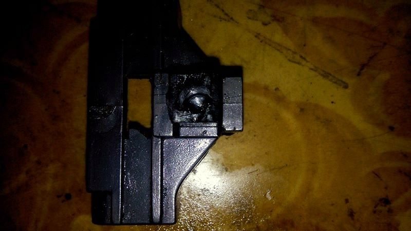

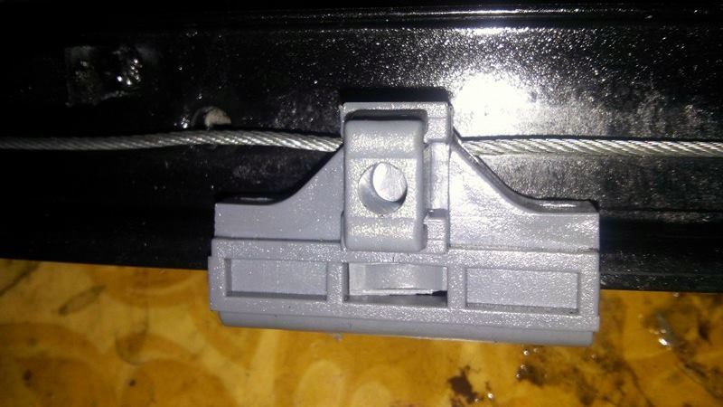

W czwartek poszło mocowanie szyby plastikowe . Ogólnie stan prowadnic był tragiczny smaru nie widziało to od fabryki . Trzeba było mieć w łapie dużo siły żeby zamknąć szybe od kierowcy . Stan jaki zastał mnie po odkręceniu boczka i wyjęciu prowadnic szyby :
Zamówiłem nowe mocowanie szyby na prowadnicach i założeniu . Ogólnie ciężko było zdjąc linkę z tego plastiku ale mądry polak potrafi :) Położyłem zapałkę zapaloną żeby to stopić i śrubokrętem płynny plastik na szmatkę przekładałem i wyjąłem ją :)
Nowe mocowanie szyby po założeniu na prowadnicę :
Obrazek.
Odtłuściłem metal potem dałem smaru przez całą prowadnicę i kręciłem rączką żeby się ładnie rozsmarował potem wyjęcie szyby listwy przy szybie tej takiej meszkowatej i umycie porządnie szyby . Na dole to co się nie wysuwało to całe zielone było . Ładnie doczyściłem z jednej i drugiej strony uszczelki oraz tą meszkowatą część żeby nie brudziła dalej szyby i montaż. Po zamontowaniu chodzi szyba teraz jak by z VW wyjechał prosto . Delikatnie i lekko :)

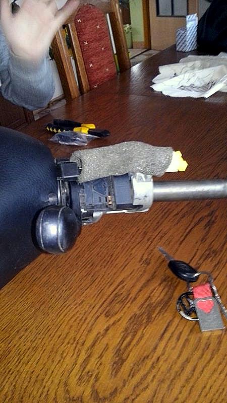

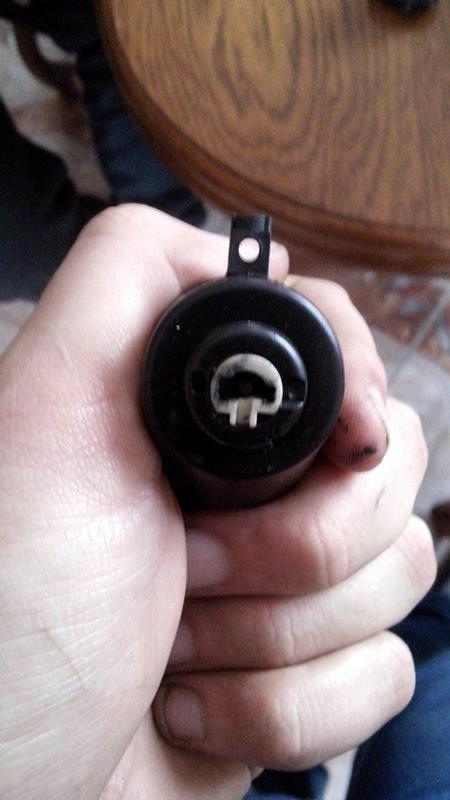

Wczoraj niestety dopadł mnie problem dotyczący stacyjki czyli sławna kostka :)
Z kostką poradziłem sobie bez ściągania kierownicy i wieloklinu ściągaczem . Nic nie ułamałem . W taki sposób :
Obrazek.
Wyjęcie i montaż zajęło dosłownie 30 min :)

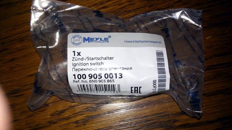

Obejrzałem stacyjkę czy nadaję się do wymiany gdyż trzpień mógł być zajechany od kostki ale był w dobrym stanie natomiast stara kostka wyglądała tak :
Obrazek.
Kostka miała 1.5 roku niewiem jaka firma podejrzewam po nr że topran z tych czarnych ,,lepszych".
Obrazek.
Poskładanie wszystkiego zajeło dosłownie godz z przerwą na piwo,obiad i gadanie przez tel z dziewczyną :) Jedynie co przy tym urwałem to wtyczkę od taśmy airbag ale i tak była do wymiany więc mała strata dla świata :)

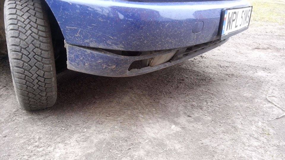

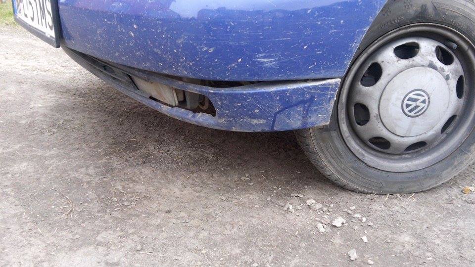

Polo miało drobną przygodę z krawęznikiem...
Trzymało się tylko na 2 śrubach bocznych z lewej jak i z prawej strony.
Po 18-nastce kumpla wracała kumpela na 2-gi dzień i chciała wjechać jeszcze do Galerii .Zaparkowała i jebut o krawężnik .Poszło mocowanie prawego halogenu i pogięty dolny pas. Kupiłem już 2-gi kratkę też już miałem dawno wymienić bo odkąd mam polo czekała na wymianę :D
W sumie dobrze się stało bo ten pas od środka to była sama rdza :/
Na razie jest w podkładzie bo czekam jeszcze na nowiuteńki błotnik i dopiero będzie malowany pas ,zderzak górny i błotnik. Po 28 zamówię również tlenek ceru gdyż halogenom przydało by się spa bo jeden jest cały zmatowiały .

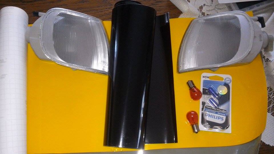

Przyszła też do mnie długo wyczekiwana paczka :)
W niej to :
-Żarówki pomarańczowe do kierunków przednich
-Żarówki W5W Philips White Vision
-Kierunkowskazy przednie (jeden ori 2-gi nowy DEPO)
-Folia żółta pod halogeny(rozważam ten temat)
-Folia jasno-czarna pod przednie kierunkowskazy
- Folia Czarna pod boczne kierunkowskazy
-Separator Antenowy + wzmacniacz .
- Parę żarówek ledowych w5w pod tylnią rejestrację .
