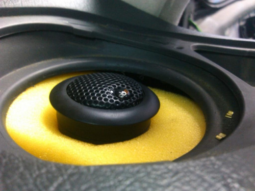

Głośniki
Tweetery

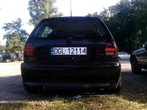

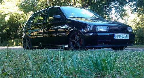

Aktualny wygląd pocia

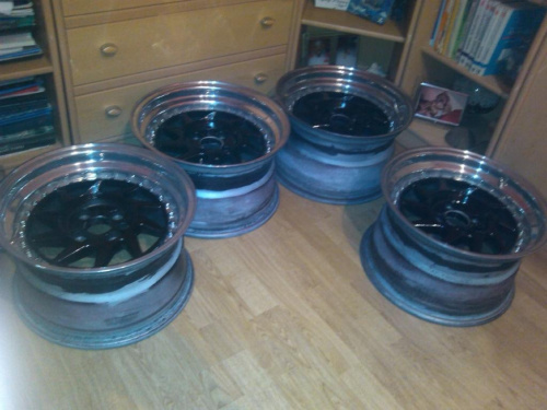

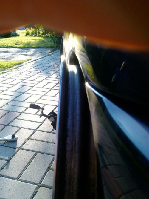

Spasowanie kół na tyle
Nowe oponki nankangi 165/45-15 na 8,5J i problem z ich naciagnieciem. Prawdopodobnie na sprzedaż
Rozpórka wiechersa do odmalowania na czerwony i pod maske :butcher: Dzieki Szmydziu :grin:
Pomalutku się rozkreca. Poluje na jakies oponki trochę ogarniam mechanikę i zbieram fantyna nowy sezon. Kola kupiłem w dobrej cenie, nie sa idealne ale postaram się doprowadzić je do stanu jak najlepszego i zobaczymy jak o wyjdzie. Spłukałem się konkretnie na to wszystko a w międzyczasie musze zbierać siano na inna zajawke która już uprawiam kilka latek :) Czekam na opinie pozytywne negatywne neutralne :) Lecim pomału z tematem :)

[quote="Matti 6n"]Szkoda że oponka nie wskoczyła , bo byłby super efekt :)
Lecisz z tematem powodzenia :piwo:[/quote]
Ktoś na 4-um naciągnął 165 na 8,5J ??
sebeq
Posty: 1128
Rejestracja: 17 kwie 2009, 12:39
Lokalizacja: Nowe n/W
Post autor: sebeq »
przed ostatnia fotka najlepiej sie prezentuje,ładną glebe mozesz miec :oki: :victory:

[quote="Yzf 250"][quote="Matti 6n"]Szkoda że oponka nie wskoczyła , bo byłby super efekt :)
Ktoś na 4-um naciągnął 165 na 8,5J ??[/quote]
miał ma 8.25J jak dobrze pamiętam :grin: ale myślę ze pomału naciągniesz to :)
Tu masz temat viewtopic.php?f=67&t=30632&start=400

[quote="sebeq"]przed ostatnia fotka najlepiej sie prezentuje,ładną glebe mozesz miec :oki: :victory:[/quote]
Tam odpiełem gwint zeby nie krecic tyle. Ale moim celem jest konkretny spas :acute:

[quote="szmydziu"]Dzieje się, dzieje !
Mówię Ci, nie upchasz 8,5" na tył przy takim ET :D
Poza tym lepiej by wyglądało, gdyby było o te 13mm mniej z tyłu ;)
Chyba, że stoczysz rotory felgi, czopy piast, tylną tarczę (dokładnie piastę koła) i powalczysz z belką.
Do tego negatyw 4,5 stopnia i upchasz całość :D
Pytanie czy jest sens się bawić .....
... jest ! :D[/quote]
Będziem modzić. :) Rantów nie sprzedam, zmieniam opone bo faktycznie nikt nie chce tego zrobic strzaly nie pomagaja a jak opona wskoczy to z jednej strony do rantu bedzie pol centa i z drugiej wiec lipka. Jednak samochodem jeżdzę codniennie a nie przyjeżdżam na lawecie na zloty. Zamawiam opony 185/45r15
Dzięki za pozytywne opinie jak projekt idzie do przodu to widzę że coraz wiecej ludzi sie odzywa haha. Pozdro

185/45 fajna opona ale z tego co widzę po fotkach chyba się nie wejdzie w nadkole
Jakie masz parametry felgi ???

Cena z allegro została znegocjowana jeszcze o 1/5 wiec prostym rachunkiem jest, że zapłaciłem jak za jakies keskiny hah. Okazje trzeba łapać Pany :vinsent: [quote="Matti 6n"]185/45 fajna opona ale z tego co widzę po fotkach chyba się nie wejdzie w nadkole
Jakie masz parametry felgi ???[/quote]
Teraz nie wiem jak to wygląda ori jest et28 no i 8,5 zolla. Jak mówił Szmydziu - warto jednak cos pomodzić:)

[quote="Yzf 250"][quote="Szakal"]a wiec ktos je wkoncu kupil,za ta kase sie oplacalo napewno,powodzenia w modach,opona napewno da sie naciagnać,nie takie rzeczy sie robi :)[/quote]
Teraz nie wiem jak to wygląda ori jest et28 no i 8,5 zolla. Jak mówił Szmydziu - warto jednak cos pomodzić:)[/quote]
Ja miałem 15/7 et28 lub 26 165/45 i przy pełnej glebie przytarło
w czarnych 15/8 et 25 i dopiero przy zaklepanych rantach się całkiem schowało :) opona jak wyżej
