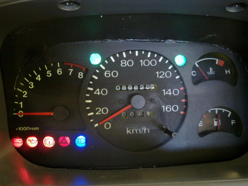

Witam.Chce w swoim liczniku zrobić taki oto efekt :
Wiem że taki efekt ma ktoś tutaj na forum :) Wystarczy tylko zmienić żarówki czy być może coś na płytce licznika lutować ?

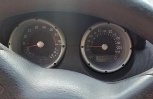

Witam,
Moje Polo z 2000r. ma już nowe okrągłe zegary lecz wskazówka obrotów jest niżej niż wskazówka prędkościomierza.
Wskazówka obrotomierza działa lecz zaniża obroty.
Czy można to jakoś rozebrać aby dostać się do wskazówki i ją wyjąć i ustawić na ,,ZERO,, aby wskazywała poprawnie ?
Obecnie jest tak:

[quote="Jaco-"]Czy można to jakoś rozebrać aby dostać się do wskazówki i ją wyjąć i ustawić na ,,ZERO,, aby wskazywała poprawnie ?[/quote]
Można. ale musisz najpierw przetestować w jakiej pozycji trzeba będzie ustawić wskazówkę.
Posty: 802
[quote="czaja"]Można. ale musisz najpierw przetestować w jakiej pozycji trzeba będzie ustawić wskazówkę.[/quote] Myślę że z tym nie było by problemu bo podczas jazdy wskazuje mniej o tą ,,wartość,, jak teraz jest wskazówka.
Dużo tego rozbierania jest ?

[quote="Paffciak"]Witam.Chce w swoim liczniku zrobić taki oto efekt :
Wiem że taki efekt ma ktoś tutaj na forum :) Wystarczy tylko zmienić żarówki czy być może coś na płytce licznika lutować ?[/quote]
Wystarczy w tym przypadku zmienić dwie górne żarówki na białe i ściągnąć pod nimi zieloną folię :)
Dodatkowo możesz wsadzić tam białą folię żeby światło się ładnie rozproszyło

Posty: 802
[quote="czaja"] w jakiej pozycji trzeba będzie ustawić wskazówkę.[/quote] Czyli licznik do rozebrania . A te wskazówki łatwo zdjąć ? Widziałem na Allegro obudowę takiego licznika bez podzespołów. On jest skręcany na śruby czy na zatrzaski.
Otwierał ktoś z forum taki licznik i grzebał w wskazówkach? A może obrotomierz jest uszkodzony i lepiej poszukać drugiego licznika.

[quote="Jaco-"] A te wskazówki łatwo zdjąć ? [/quote]
Podważasz widelcem podkładając na tarczę kawałek papieru żeby nie rysować. W 6N najlepsza opcja.
Posty: 802
[quote="Winiacz"] W 6N najlepsza opcja.[/quote] A w 6n2 ? Czytałem na forum że z tym widelcem to lepiej uważać bo można wyjąć całą oś wskazówki.

[quote="Jaco-"][quote="Winiacz"] W 6N najlepsza opcja.[/quote] A w 6n2 ? Czytałem na forum że z tym widelcem to lepiej uważać bo można wyjąć całą oś wskazówki.[/quote]
W 6n2 podobna sytuacja. Tak jak że wszystkim trzeba uważać i z widelcem.
Posty: 802
czaja a Twoim zdaniem może być tu zepsuty obrotomierz ?
Dodam że gdyby wskazówkę można było zdjąć i ustawić na ,,0,, w chwili włączenia zapłonu to myślę że po odpaleniu wskazywała by normalne obroty. Bo jak już pisałem zaniża o te przesunięcie.
No i pytanie czemu jest w takiej pozycji? Sama raczej tak nie opadała. Czy po jej zdjęciu i ustawieniu na ,,0,, znów nie opadnie?
Widziałem sporo liczników na Allegro . W większości są chyba z tzw. ,,anglików,, . Nie wiem czy takowy w ogóle by się nadawał do wersji europejskiej.
Ja nie polecam zdjemowania wskazówki widelcem.
Nawet instrukcja zmiany podswietlenia licznika 6n od Chamerskiego mówi, że trzeba wskazówke obracać zgodnie z ruchem wskazówek zegara jednoczesnie podciągając.
Jaco- przestaw wskazówkę o odpowiednią odległość, po czym sprawdź po podłączeniu licznika i włączeniu zapłonu czy jest ok(pozycja 0).
Uwaga- po włączeniu zapłonu wskazówka zazwyczaj sie delikatnie podnosi, więc należałoby ja ustawic przed zerem.
Wskazówka sie przestawiła, bo mozliwe, że silniczek sie pierniczy.
Warto podpiąć pod vaga i zrobic test licznika ;)

[quote="krzychu20"]Jaco- przestaw wskazówkę o odpowiednią odległość, po czym sprawdź po podłączeniu licznika i włączeniu zapłonu czy jest ok(pozycja 0).
Warto podpiąć pod vaga i zrobic test licznika ;)[/quote]
Dzięki krzychu20 ,
Jak odbiorę auto od mechanika ( rozrząd, olej , płyny ) to wówczas zajmę się licznikiem.
