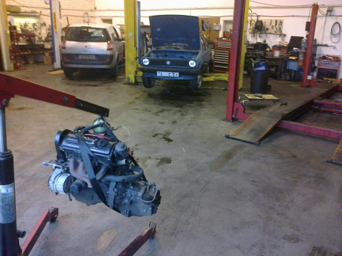

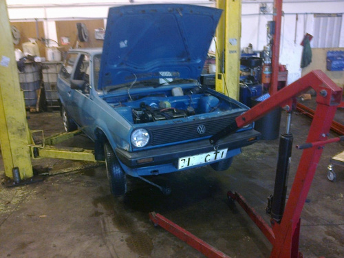

Dziś znalazłem chwilkę czasu i wyrwałem stary silniczek ze skrzynką.
Jutro ogarniam komore silnika, i przygotowania do wsadzania 1.4 :)
A tu kilka fotosików, wyjęcie silnika zajęło aż całe 30 min.
Tu gotowy do wyjęcia:
Tu już po akcji :)
A tu komora czeka na mały porządek ;) no i oczywiście nowe serducho.

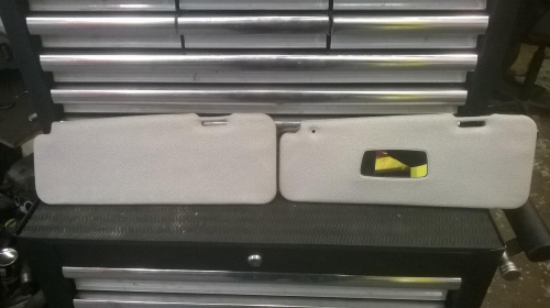

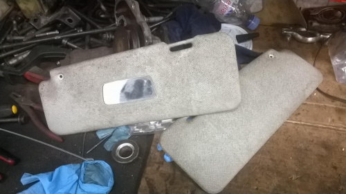

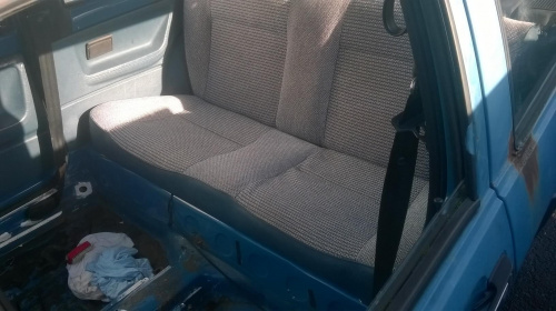

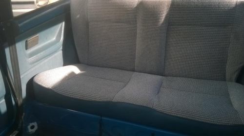

Dzis dostalem tylny fotel z oparciem.
Nowe Gabki, stara ale odswierzona gora.
I wyczyscilem sunvisery.
Kilka foto:
Przed:
Po:
:) Czekam na przednie fotele, no i dywan trzeba zrobic i oczywiscie wygluszenie podlogi.

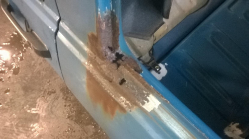

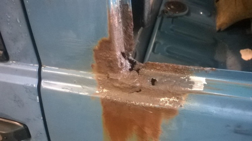

Dzis przygotowania do walki z ruda.
Ciekawe co z tego wyjdzie.
Trzeba samemu reperaturki dorobic.
Od drogiej strony nie jest az taka tragedia, da rade zaspawac :)
