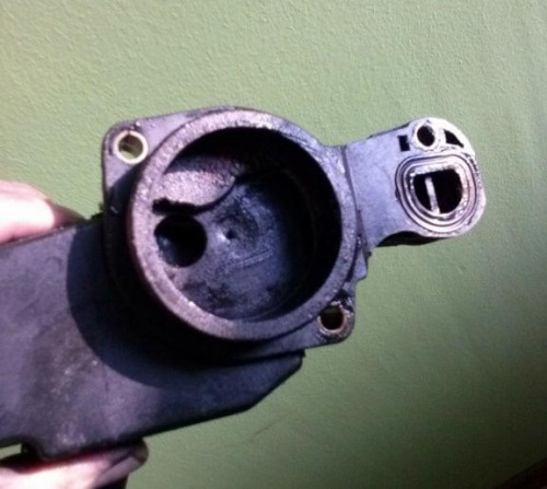

Dla potomnych. Da się wymontować odmę od góry. Trzeba tylko zdjąć całą osłonę filtra powietrza i jest dostęp z góry. Wystarczy "wymacać" 3 śruby imbus 5 i idzie dobrze. Zajęło mi to jakieś 20 min.
No ale wracając. Ściągam odmę, a w głowie już mam obraz który widziałem na forach, masło itp., a moja odma jest czysta ?! :niewiem: wypłukałem wszystko benzyną, sprawdziłem przedmuch i wszystko jak najbardziej ok.

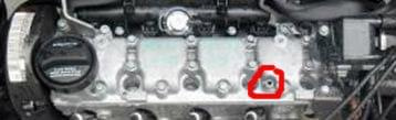

Wypadł mi wężyk, który wychodzi u góry z pokrywy klawiatury i dalej do obudowy filtra powietrza, cieńki... i z tego miejsca wylało mi olejem na osłonę kolektora. Dlaczego ?
Miejsce zaznaczone na czerwono:
Wyczyściłem silnik z oleju, dolałem nowego, sprawdziłem wszystkie połączenia i będę sprawdzał co dalej... kontrolka oleju nie świeci, auto pracuje normalnie.
Zdjęcie mojej odmy po demontażu. Auto mam od stycznia 2013 i nie czyściłem tego za mojej kadencji.

Ja też się trochę zdziwiłem kiedy wyjąłem odmę, spodziewałem się że będzie cała zawalona majonezem ale nie było tego aż tak dużo, trochę na ściankach się osadziło i nic poza tym, chciałem zrobić zdjęcie ale miałem łapy w smarze i dałem sobie spokój.
Nie widziales msla bo maslo zbiera sie na korku oleju a nie w odmie
Zamarza w tej duzej puszce zawsze, to taki rozdzielacz wilgoci z oparow i oleju
