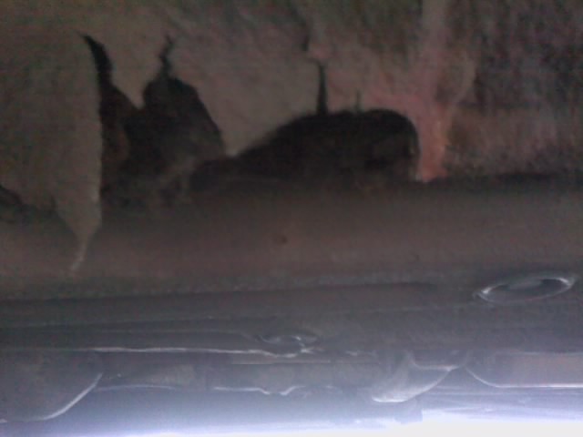

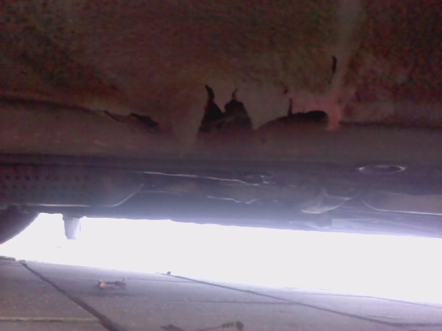

panowie jeszcze jedna sprawa mianowicie dziura w podlodze..
mianowicie.. blacharz czy w domu da sie zalatac?

musiałbyś wyciąć ten element i wspawać nową blachę a potem to zabezpieczyć antykorozyjnie , mi robił blacharz ale mniejsze dziurki miałem

ale locha :bow:

o kurde ktoś chyba chciał nogami hamować i wyrąbał dziure :D :D
hmm skoro umiesz dobrze spawać to w domu bez problemu byś zrobił :)
jak kolega wyżej napisał, wyciąć , zaspawać nową blachę i zabezpieczyć przed korozją, np sprayem z cynkiem.

na stacji diagnostycznej podnosnik podstawili i znalezli sie w srodku ;)
