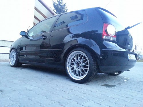

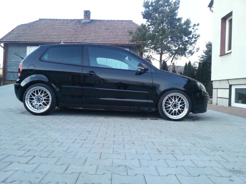

-instalacja CarPC w aucie
-zmiana felg 15"->17" :D keskin kt4
-powerflexy w zawiasie

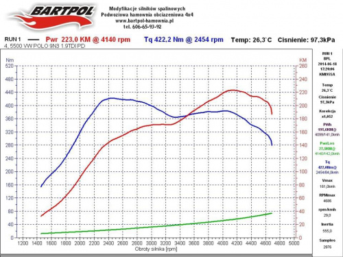

Jako, że mocy nie starczało :D zostały poczynione pewne kroki:
-montaż IC od Cupry BPX/BUK
-wymiana turbosprężarki na GTB2260VKLR na łożyskach kulkowych z chłodzeniem cieczą
-EGR out
-KAT out + wydech 2,5" z oryginalnym tłumikiem końcowym (narazie)
-strojenie na 223KM
W planach:
-wymiana sprzęgła
-wymiana hebli swap przód 288 -> 312 tył 232 -> 256
-wymiana końcówek wtrysków na wydajniejsze
-kolejne strojenie...

a jaki masz rozmiar opon i felgi jakie et i J mają? Zmiany zacne :grin:

Jak zmienię pompki to zrobimy z 250-260km, więcej niutona a przede wszystkim zlikwiduje się ten dołek na wykresie.
Nie chce więcej, bo boje się o EGT. Auto ma jeździć z gazem w podłodze i ma się nic nie wys..ypać :cool2:

FULDA Exelero 205/40/17
Felgi mają 8" i ET30

Zacnie :oki: tylko tak jak mówisz dołek za ciekawie nie wygląda, trzeba zrobić jak najbardziej płasko :-)

W tym aucie nigdy nie zrobię 300km. Poprostu tego nie chce. Tak jak pisałem 250-260km to max. Jazda z obawą o to, że nie dojadę na miejsce, bo mój silnik powie pier.... nie robię jest tu czynnikiem pierwszorzędnym. Poza tym przy 300KM EGT bedzie pewnie ogromne, nie będzie można go pałować bez opamiętania. Słabszy setup jest po prostu bezpieczniejszy.
Adrian_Malbork
Na poprzednim setupie (ok. 160km) mierzyłem 0-100 VCDS'em i najlepiej co mi się udało ugrać to 8s. Tylko to było na węższych i mniejszych kołach, no i na programie który miał "strzał" niutona w okolicy 2 tys. obrotów - wystartować w takich warunkach bez spalenia kapcia jest ciężko.
Teraz po modach nie mierzyłem, szkoda mojego schorowanego sprzęgła :D
