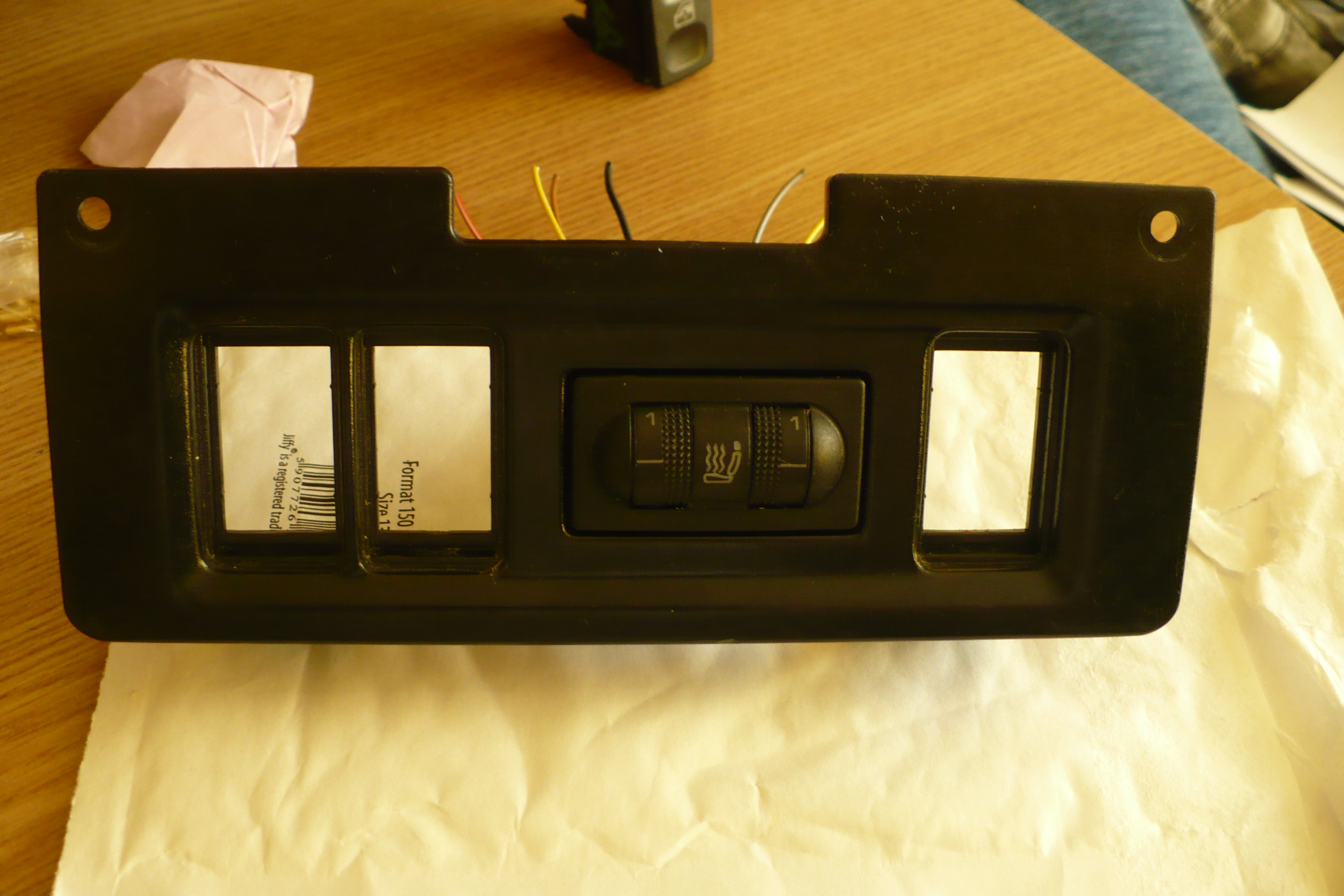

chodzi mi o to jak podłączyć podgrzewanie
więc tak pod fotelami są kostki
a przełącznik ma taki
i teraz powiedzcie mi jak to wszystko mam połączyć żeby działało ?? skąd pociągnąć zasilanie itp.??

Mam przełączniki regulatory od Lupo 2001 (podobno sa inne niz w polo 6n2[z wyglądu zewnętrznego nie różnią się wcale] nr 6n0963563c)
I mam Maty od Paffcia z polo 6n z przekaźnikami 59
Moze mi ktoś rozrysować schemat bądź wytłumaczyć jak to podpiąć by działało ? Podobno przełączniki z lupo działają jak te z polo 6n.

Elsa mówi, że przełączniki lupo, passat, 6n2 to to samo. Musisz wywalić instalację z 6N i w matach zostawić tylko zasilanie, wejście do czujnika i masę. Rozpiskę pinów regulatora masz wyżej.

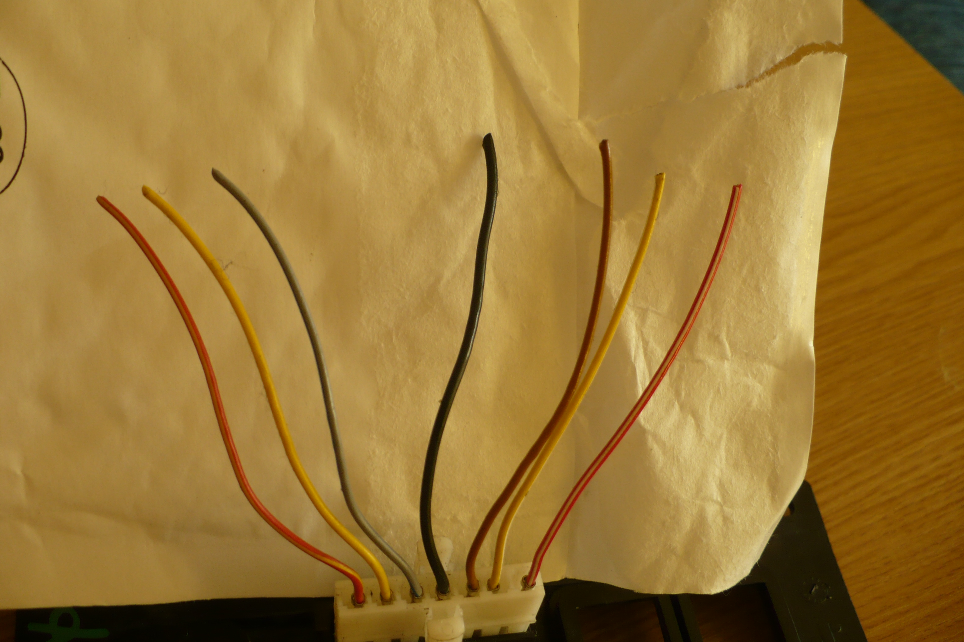

mam przełączniki grzania z polo 6n,
wystają z nich takie oto kabelki:
1. Czerwono-Biały
2. Żółto-Biały
3. Brązowy - Masa
4. Czarny
5. Szaro-Niebieski - podświetlenie
6. Żółty
7. Czerwono-Żółty
dodatkowo pierwsze i ostatnie dwa to wejście i wyjście zasilania z potencjometru, ale nie wiem który jest który...
Maty mam założone do siedzonek z lupo (mają przekaźniki 59)
niestety nie mam zdjęcia zrobionego... Wtyczki są jak w golfie IV...
potrzebuję schematów w/w elementów
dziękuję za podpowiedzi
szukajki używałem ale nic konkretnego na taki setup nie było...
Ostatnio zmieniony 27 wrz 2012, 14:29 przez olgiert111, łącznie zmieniany 1 raz.
