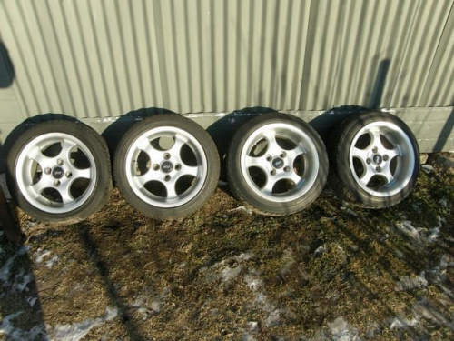

Mam 2 komplety, ale auto bedzie jezdzilo glownie na felgach Maxx 7x8x14 z oponami 195/45
Drugi komplet to PLS Hockenheim z Mk3, ten komplet zawita na dluzej za jakis czas, jak auto zblizy sie wygladem do:
Dzisiaj czarne Polo pojechalo na zlom :bye: i zostalo wyrejestrowane
