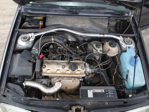

Przy składaniu okazało się ze nie ma węża od chłodnicy dolnego. Szukałem w sklepach u mnie ale nie dostępny .
Kupiłem używany, dzisiaj chciałem odpalić i dupa.
Przekażnik od pomp się nie odzywa ani od kompa  a do końca polówka chodziła  :'(
piotmag
Posty: 458
Rejestracja: 04 lut 2013, 17:29
Lokalizacja: Skorcz
Post autor: piotmag »
Polo już chodzi okazało się ze nie było sygnału z czarnego kabla spod maski, był kiedyś skrecony przy przekładaniu istalacji się obluzował teraz polutowane będzie trzymać.

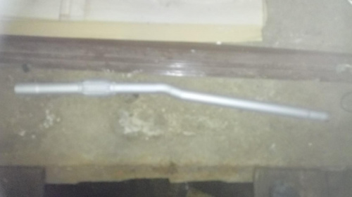

tłumik środkowy tez był z kawałków teraz zrobiłem przelot

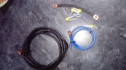

Teraz okazuje się ze mam następny defekt jak auto się nagrzeje (nie zawsze ) bardzo słabo kreci rozrusznik przez to nie chce zapalić. Przekręcając walem na ciepłym nie ma oporu wiec sam już nie wiem .
Spróbuje najpierw wymienić przewody masowe i prądowy zasilający rozrusznik .
