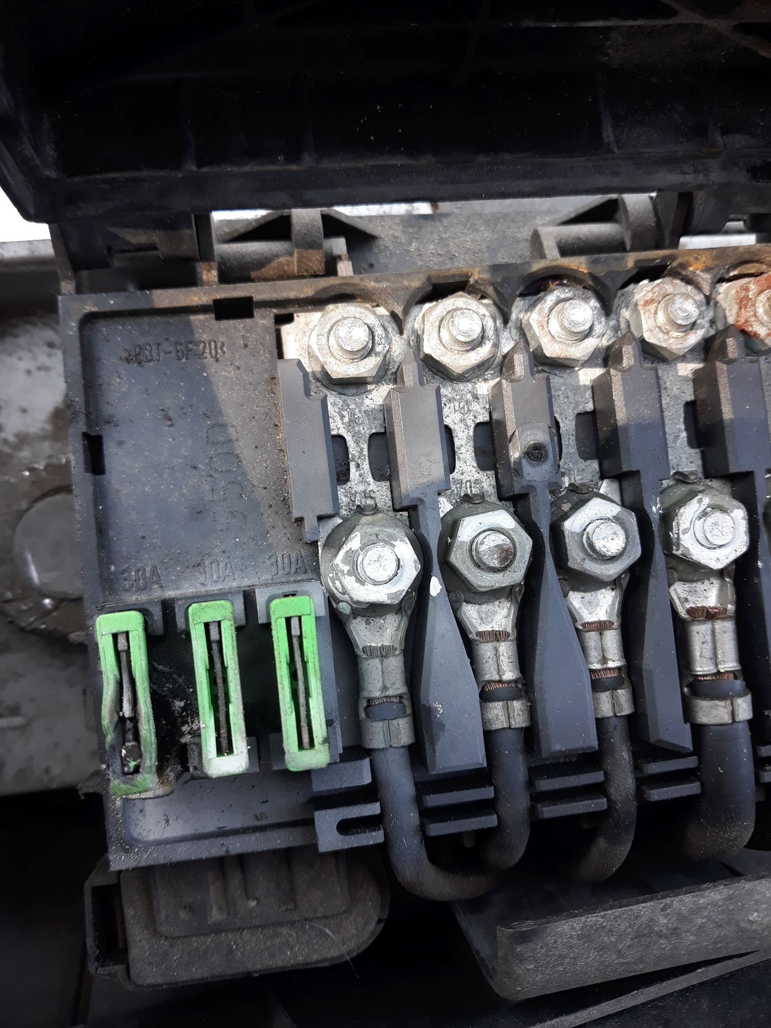

Witam. Jako iż było lekko upalnie podróżowałem z włączoną klimatyzacją,nagle przestała działać,zobaczyłem że wiatrak przy chłodnicy nie działa więc zacząłem od sprawdzenia bezpieczników i szybko okazało się,że jeden bezpiecznik w kostce tuż przy akumulatorze jest spalony,pytanie tylko czy służy on tylko przy klimie czy ma jeszcze jakieś inne funkcje? VW Polo Classic 1.9 SDI 68KM
Ostatnio zmieniony 20 wrz 2018, 12:14 przez Marqess87, łącznie zmieniany 1 raz.
Nic nie było z tym robione a sama usterka stała się nagle dzisiaj,wyruszyłem w drogę,klimę miałem włączoną,potem miałem postój i w drodze powrotnej klima już nie działała,po powrocie odrazu zajrzałem pod maskę i wychwyciłem ową usterkę bezpiecznika
EDIT: bezpiecznik wymieniony,klima działa,zastanawiam się tylko czy doszło do jakiegoś nagłego jednorazowego przepięcia że tak się stało,będę miał narazie baczną uwagę na to żeby mi czasem auto z dymem nie poszło
Ostatnio zmieniony 20 wrz 2018, 12:48 przez Marqess87, łącznie zmieniany 1 raz.
z zdjęcia widać iż przy topiło gniazdo bezpiecznika sprawdź jak ma się gniazdo
zaśniedział styk gniazdo bezpiecznik nawet nie musiało być zwarcia
edit sprawdź połączenie przewód gniazdo bezpiecznika
