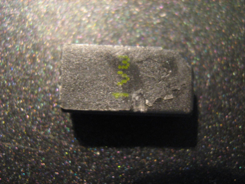

Padła pastylka w jednym z kluczyków i tyle :
Wydłubałem ją i bez niej nie odpala auta. Jak ją wepnę w kluczyk też nie odpala. Jak odpalę auto drugim kluczykiem to po zgaszeniu mogę bez problemów odpalić auto nawet bez pastylki. Nie wiem ile czasu potrzebuje immobilizer aby się uzbroić.

Dobrze, że się tak skończyło - nie musisz rozbierać połowy auta. Ale dorobienie pastylki w porządnym punkcie będzie Cię trochę kosztować.

[quote="adam2308"]..Ale dorobienie pastylki w porządnym punkcie będzie Cię trochę kosztować.[/quote]
Nie chcę żeby wyszło jak reklama - poszukaj na allegro sprzedawcy "Ren_Car", bardzo miły gostek, mejlowo uzgodniłem z nim każdy szczególik zamówienia swojej pastylki bo trochę jest tych zależności.
