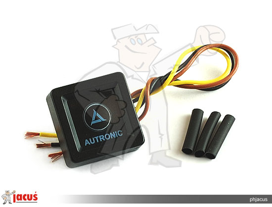

Właśnie taki przełącznik chciałbym mieć, wtedy sam mogę sobie przełączać, kiedy chce. Ja obecnie posiadam taki: http://www.phjacus.pl/images/czesci/przel_al-700_kw.jpg
Gdy odpalam samochód kontrolka na nim miga jak wcisnę raz, gaśnie i jest tylko benzyna, na zimnym silniku przy dodaniu 2k obrotów samochód jakby się dławił i gaśnie, wymiana kabli na taki przełącznik jak w Twoim poście to koszt około 200 zł. Gdy autko złapie mi temperaturę ok 50* i w czasie jazdy wcisnę guzik wtedy dopiero przełącza się na gaz. Cała instalacja ma ponad 9 lat więc pewnie cała jest do wymiany.

zmień gazownika, 200 zł za wymianę tego małego przełącznika to już przesada....
gazownik poleciał po bandzie :butcher:
popatrz ile taka centralka kosztuje...około 30 zł

Tak, tak wiem. Ale chodziło o wymianę wszystkich kabli od przełącznika do tego śmiesznego komputera który steruje cała instalacją. Czytałem o owej instalacji Autronic AL 700 i dużo ludzi narzeka, mam ten samochód dopiero 4 miesiące, jeszcze wszystkiego nie zrobiłem.
