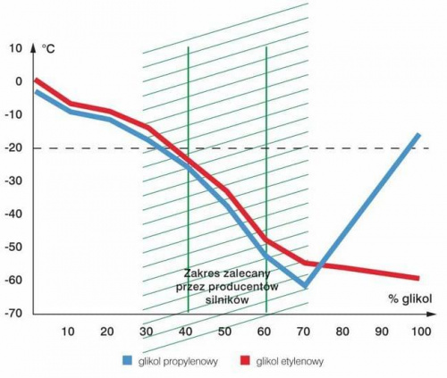

[quote=""jhosef""]Zwiększenie stężenia glikolu w roztworze powoduje podwyższenie temp zamarzania.[/quote]A nie jest czasami na odwrót, tj. więcej wody tym wyższa temp zamarzania?
Dla stosunku ilości koncentratu do ilości wody destylowanej 1:1 febi G11/12 podaje -35st C, a 3:2 -52 st C. Więc im większe stężenie glikolu tym niższa temp. zamarzania mieszaniny.

Marek81, nie jeśli zaburzysz proporcje. Jeśli będziesz nadgorliwy i zwiększysz zanadto stężenie glikolu.
Temteratura topnienia czystego glikolu to -12,3 st Celsjusza. A np mieszaniny z wodą wytrzymują w formie płynnej nawet koło 40 :)
Dodatkowo wraz z zwiększaniem udziału glikolu w roztworze pogarsza się odprowadzanie ciepła.
Zalecana proporcja glikolu do wody do 50/50 +-10
Tu jest wykres przedstawiający zależność temp krzepnięcia od stężenia glikolu.
Dla glikolu propylenowego po przekroczeniu pewnej wartości zaczyna gwałtownie podnosić się temp topnienia.
Dlatego najlepiej pozostać w optymalnym przedziale, zwłaszcza, że przy nadmiernym stężeniu będzie problem z chłodzeniem silnika.
